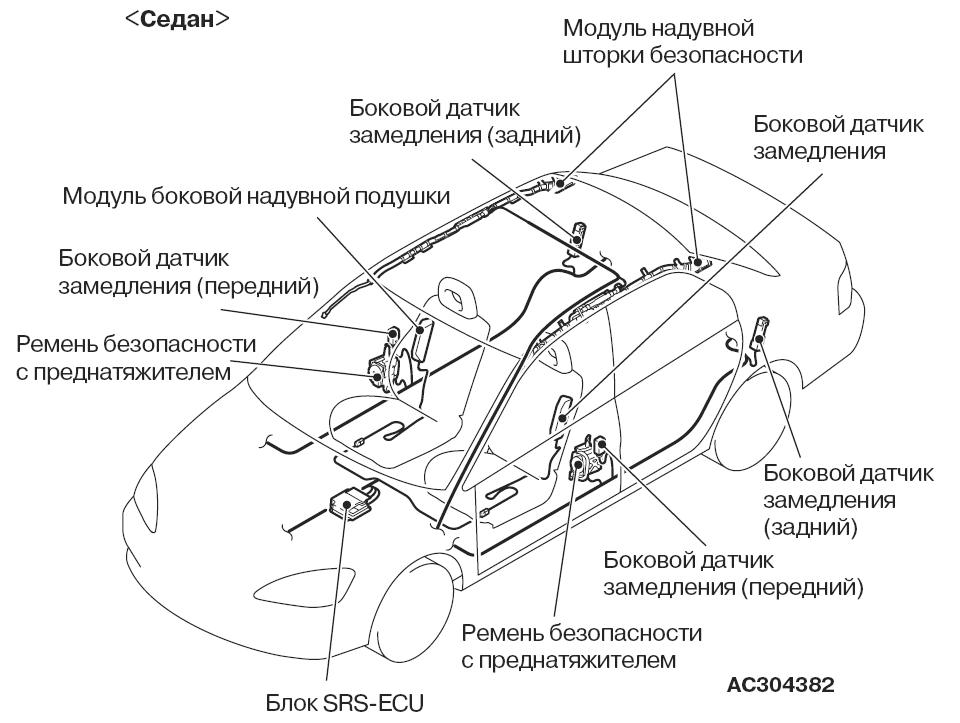

Ничего не могу понять. Так передние там всегда есть? Я их не увидел, правда не очень пристально смотрел. На фотке видел передний датчик, что то похожее на маленький коммутатор от VW, а хозяин привез два прямоугольных совсем не похожих, но точно с 9 лансера.
Нашел такую инфу, тут передних нет, а есть боковые и задние.
http://forum.amadeus-project.com/uploads/monthly_02_2011/post-45-1296907671.png

Цитата(Zaveruha @ 30.3.2011, 1:29) *
Комплектация называется "Аля Камикадзе"!
Зачем там передние датчики удара?)))))) - если передние подухи отсутствуют :icon_kringeln:
Подушки есть на второй картинке.
