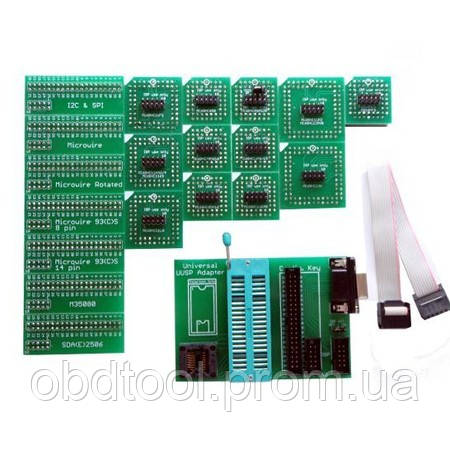

Всем привет :icon_ja: может, кому то облегчу жизнь, приобрел официальный программатор, и набор чинских адаптеров вот такой http://images.prom.ua/6802818_w640_h640_upaadapters2.jpg сразу решил опробовать в деле подопытные 93С66 и 93S56 ни ту ни другую не читает тест железа, раз проходит, раз нет, катаю письмо Ковачеву со скинами теста он отвечает, что все ок, :mit10: беру тестер и начинаю звонить в итоге, братья по разуму, неправильно развели так называемый config key фото прилагаю :icon_34:

Я так понял речь идет о авторе этого сайта может и проще набор мне обошелся в 100$ у Saveliy получается 55$ не знаю за 10$ наверно доставят повелся на это :a_aak:
Комплектация:
1 x Mainboard with 40pin DIL ZIF (600mil) socket and 14pin SOIC ZIF (150mil) socket
Config Keys: (For Device configuration)
1 x I2C & SPI Config Key
1 x Microwire Config Key
1 x Microwire Rotated Config Key
1 x Microwire 93©S 8 pin Config Key
1 x Microwire 93©S 14 pin Config Key
1 x M35080 Config Key
1 x SDA (E) 2506 Config Key
PLCC52 ISP Adapters:
1 x CR16MES & CR16MFS ISP Adapter
1 x MC68HC05B ISP Adapter
1 x MC68HC08AS20 ISP Adapter
1 x MC68HC705B16 ISP Adapter
1 x MC68HC11A8/E9 ISP Adapter
1 x MC68HC05H12 ISP Adapter
1 x MC68HC11EA9 ISP Adapter
PLCC68 ISP Adapters:
1 x MC68HC11F1 ISP Adapter
1 x MC68HC11KA2/4 & MC68HC11KS ISP Adapter
1 x MC68HC11L6 ISP Adapter
PLCC84 ISP Adapters:
1 x MC68HC11P2 & MC68HC11PH8 ISP Adapter
1 x MC68HC11K ISP Adapter
1 x DIL to 10pin Flat-ribbon header (For using IC clips or clamps)
1 x Flat-ribbon cable 10pin
EEproms
Simply connect the mainboard to the UPA programmer directly or by using a DB9 male / female extension cable (1:1). Insert the correct config key into the slot of the mainboard and start programming either via the ZIF or SOIC Socket. You can also use the included DIL to 10pin Flat-ribbon header, put it inside the ZIF socket and wire up an SOIC clip or clamps for ISP use from there.
Motorola MCU’s
Pick the Adapter you want to use, attach the flat cable to the Adapter (PIN1 is always indicated, on both the cable and also the Adapter) and also to the main board’s 10pin ISP connector. Select the VCC supply source by the jumper on the mainboard next to the ISP connector (on = target supplied from upa, off = target got own supply). Slide the Adapter over the soldered PLCC MCU on the target PCB. (No soldering, no pinout reviewing, no pin counting, saves lots of time and hassle and let’s you make your job faster, precise and easier)
